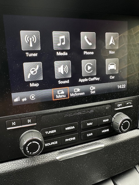

Message par flechebleue »
le bouton apparait quand tu connectes ton téléphone android sur la prise USB dans l'accoudoir central

Message par Alialu »
On a une victoire par ici ! Enfin !!! J’ai juste remarqué que ça pouvait sauter si je touchais le téléphone, parait il que ça marche mieux avec un câble Apple … à suivre

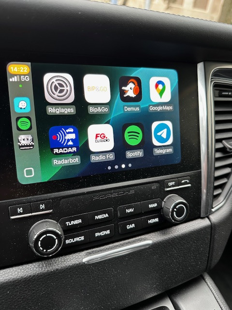

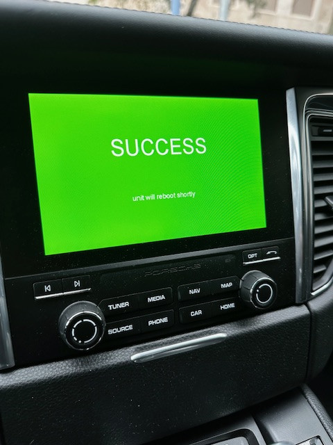

Bonjour et un grand merci pour ce tuto !
Je viens de tout suivre à la lettre et j’ai maintenant Apple CarPlay dans mon Macan.
Pour ma part j’ai pris un câble Anker et ça marche avec mon téléphone.
Vous êtes super !

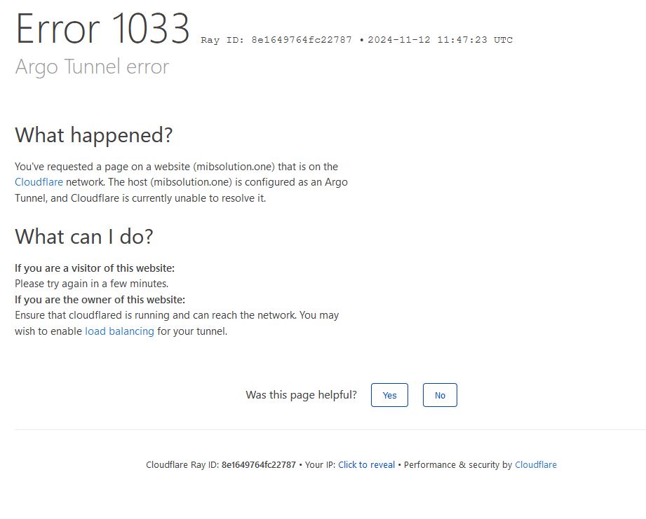

Je n'arrive pas à télécharger les patchs ! Avez-vous aussi des soucis pour accéder au site ?
Merci d'avance pour votre aide
Je joins une photo pour plus d'explications

Message par Grumpy »
Pour accéder au site le login est : guest et le mot de passe est : guest
Une fois connecté vous pourrez télécharger les patchs.
J’espère avoir aidé.

Message par Flo »
J'arrive même pas accéder au site
C'est possible d'avoir un autre lien pour télécharger les patchs ?
Je viens de voir ça.
Peut-être un reset.
Essayons demain.

Message par Flo »
Après plusieurs essais et recherches, j'ai trouvé mon bonheur :clin:
Je vous partage un lien provisoire pour ceux qui voudrait effectuer la manip
Patches MIB https://we.tl/t-gViIWDDaIc
Installation du Carplay sans soucis :top:
