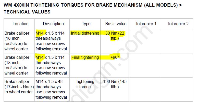

Juste une petite remarque sur le couple de serrage des vis d'étrier avant. J'ai regardé dans le manuel d'atelier Porsche et ils préconisent un serrage à 30Nm + 90°
Et non 75Nm, comme cela a été dit avant.
J'ai vu aussi qu'ils préconisent bien de remplacer ces vis car elles sont à usage unique.
