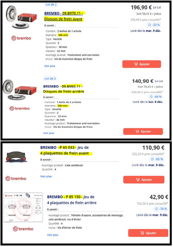

J'ai mis les références des produits que je compte acheter sur Oscaro ci-dessous, je me suis aidé du forum. C'est du Brembo. Est-ce que je ne me suis pas planté pour les références ?

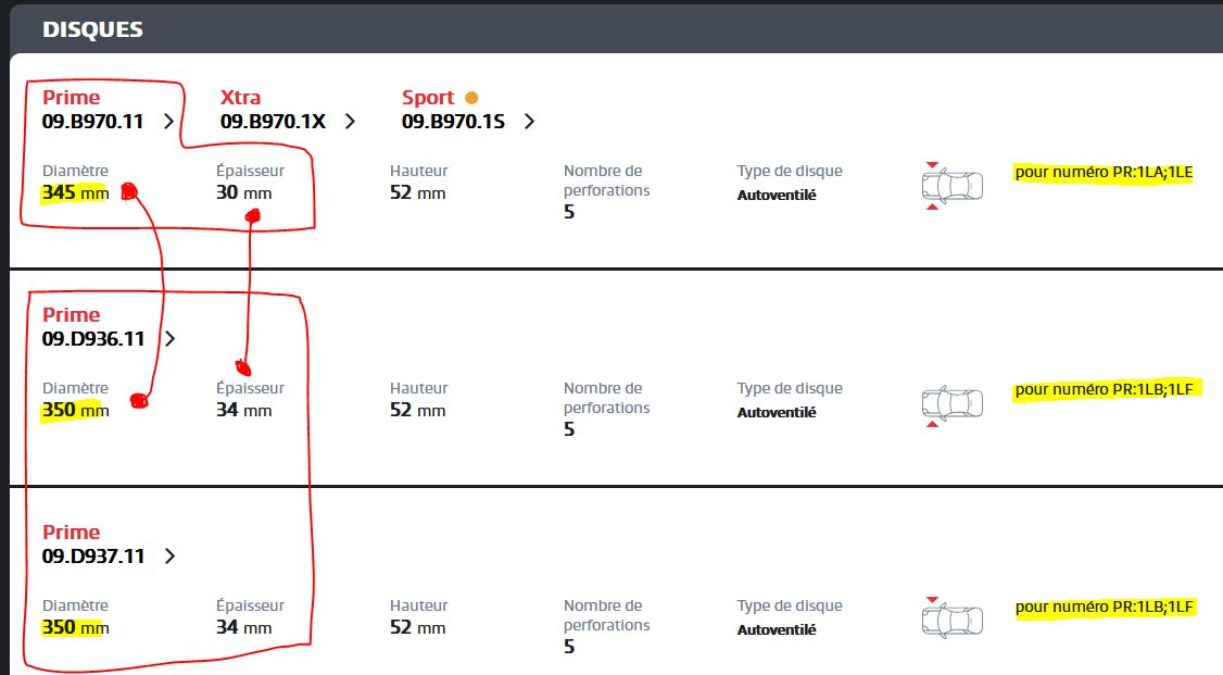

Aussi les disques avant m'intriguent car Oscaro indique 345mm, et sur le forum je lis plutôt 350mm.Il n'y a que du 345mm sur Oscaro.
  • Disques avant : 09.B970.11
  • Disques arrières : 09.B969.11
  • Plaquettes avant : P65033
  • Plaquettes arrière : P85150

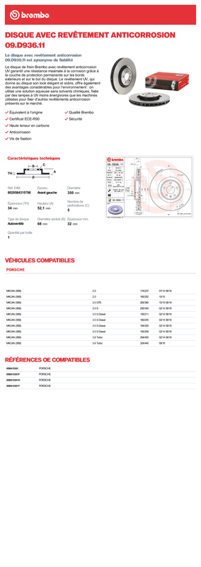

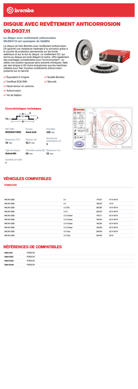

A l’avant, tu peux mettre du BREMBO 09D936.11 et 09D937.11 (AV droit & AV gauche) plus conforme aux dimensions d’origine.

D'accord, donc c'est ce que je pensais, tu conseilles un disque de 350mm au lieu de 345mm.
Par contre sur le site Brembo je vois que les codes PR à droites de l'image ne sont pas les mêmes entre les disques, est-ce que cela pose problème ? Malheureusement je n'ai pas mes codes PR, rien dans mon carnet ni facture.
1LA;1LE pour le disque de 345mm
1LB;1LF pour le disque de 350mm
Merci !

Aucun problème, c’est ce que j’ai mis sur mon Sd de 2015 !

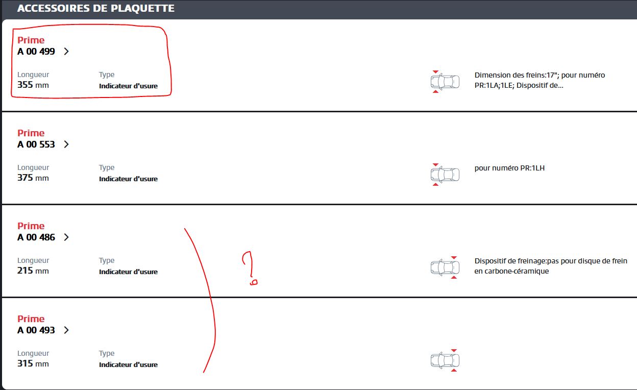

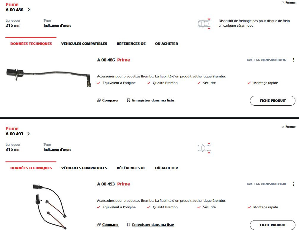

Je suis allé sur le catalogue Brembo, ils proposent deux références avec une différence de longueur pour l'arrière... :
Dernière modification par bond70 le 08 déc. 2025, 11:49, modifié 2 fois.
albra
Messages : 203
Re: Refs Changement Disques Plaquettes AV/AR - Macan diesel 2014
Message par albra »
Pour l’arrière, je ne peux pas te donner la référence puisque j’ai récupéré (avec précaution) les anciens.
En démontant une roue, il suffit de mesurer la longueur du câble !
