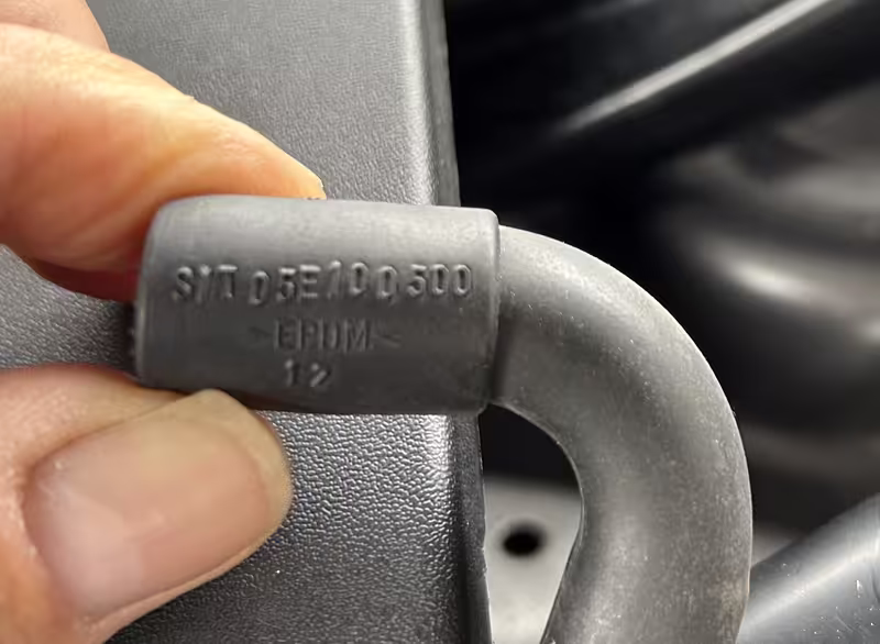

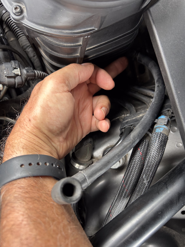

En nettoyant mon compartiment moteur , je constante que cette durite n est pas branchée (moteur diesel tdi 3 l Macan S).
Peut etre ne faut il pas la brancher et c est juste une prise d 'air. Cela arrive de sous le filtre à air.
Quelqu'un peut il me dire si l embout doit etre raccordé ou resté à l air libre ?

J’ai jamais fait attention. Mais ça ressemble à une durite pour évacuer l’eau qui pourrait avoir dans le boîtier du filtre à air

J ai eu la réponse , cette durite est raccordée en haut du phare pour semble t il évacuer l humidité. Il faut retirer le cache plastique sur le côté droit du compartiment moteur et il y a un embout métallique juste au dessus du phare où il faut brancher cette durite. Ça pourra servir à d autres au cas où.
