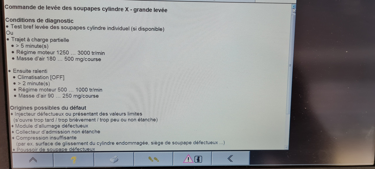

Le problème levée est sur le 4 ème cylindre
gbra
Messages : 14
Inscription : 15 juin 2022, 09:13
Re: Code erreur P1362 MacanS
Message par gbra »
Tu dois vérifier les composants liée au 4 ème cylindre

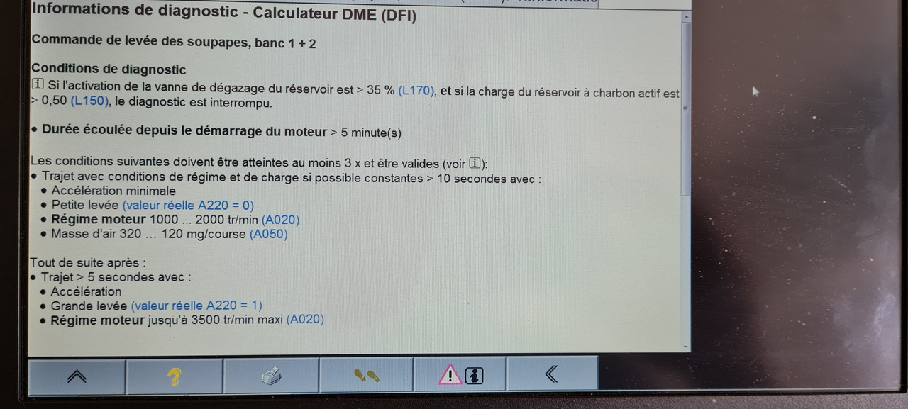

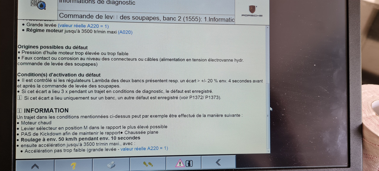

Je t enverrais une photo de la recherche du défaut du manuelle porsche
gbra
Messages : 14
Message par gbra »
Ça devait t aider
