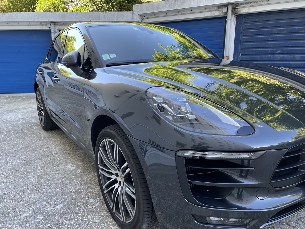

J'ai trouvé mon Macan je pense: ce sera un 2.0l, gris vulcano, 2018, entretiens porsche avec comme options: PASM, toit ouvrant, des jantes 21 pouces, le Bose, Radars + camera de recul, sieges electriques à mémoire + chauffants, le PDSL, et l'échappement sport, et surement 1 ou 2 bricoles que j'oublie. Ce qui va me manquer pour l'instant, c'est les vitres teintées à l'arrière.
Je la récupère dans une dizaine de jours normalement.
Je vous ferai une présentation en photos et plus en détails des que possible.
