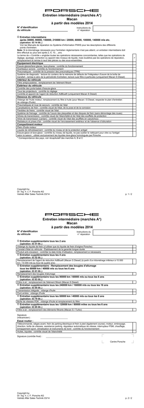

En ce qui concerne l'entretien de ton Macan voici la fiche atelier des cc Porsche avec le kilométrage.
Pour l'huile sur le site Motul ils indiquent le type d'huile ainsi que les quantités pour le Macan ce qui est très pratique.
Personnellement j'utilise les huiles Motul qui sont de très bonnes qualités et d'un bon rapport qualité prix.
Le site : www.motul.com/fr-FR/lubricants/recommendations/96250
Bonnes vidanges.
