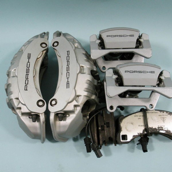

avez-vous remarqué si vous avez un estampillage/logo en forme d'étoile ou sigle porsche sur vos plaquettes de freins ou sur vos pneus après michelin latitude sport 3 ? question de garantie sur la piece de rechange qui vient ou pas de chez eux alors que c'est le même fabriquant.
Les pièces d'origine Porsche ont un triangle siglé "VD" dessus.
